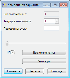

Эта опция позволяет выполнять операции над компонентами подвижной нагрузки, компонентами расчетных сочетаний и компонентами временных параметров. Опция доступна:
- при выборе команды меню Нагрузки > Выбор варианта компонента;
- Щелкните значок
Прим.: Эта опция работает с вариантами подвижной нагрузки, сочетаниями нагрузки, с вариантами расчета колебаний.
Верхняя часть диалогового окна содержит три опции:
- Число компонент - показывает число компонент, определенных для данного варианта (например, позиции сил для подвижной нагрузки);
- Текущий компонент - показывает компонент нагрузки (например, следующие шаг/положение в движении нагрузки в случае подвижной нагрузки);
- Позиция нагрузки - отображает положение нагрузки (следующий шаг в ее движении).
В случае расчета переходного процесса, как только выбран главный вариант расчета, Robot делает доступными результаты для отдельной компоненты в частные моменты времени. При этом показанное вверху диалоговое окно изменяется – вместо поля Положение нагрузки становится доступной опция Переменное время. Опция позволяет установить значение текущего времени для заданной компоненты (в качестве единицы времени принята секунда). После ввода значения времени компонента принимает свое значение в момент времени, ближайший к указанному моменту.
Средняя часть диалогового окна содержит ползунок, позволяющий выбрать с помощью курсора мыши текущие компоненту/положение нагрузки.
Нижняя часть диалогового окна содержит кроме стандартных кнопок две следующие кнопки:
- Создать вариант из компонент – при нажатии на эту кнопку программа Robot создаст новый простой вариант нагрузки (обозначив его первым свободным номером) без текущей компоненты нагрузки. После включения опции со значком '>>’ расположенной следом за кнопкой Создать вариант из компонент, надпись на кнопке меняется на Все компоненты. После нажатия кнопки, программа Robot сгенерирует простые варианты из всех компонент составленного варианта.
- Анимация.
