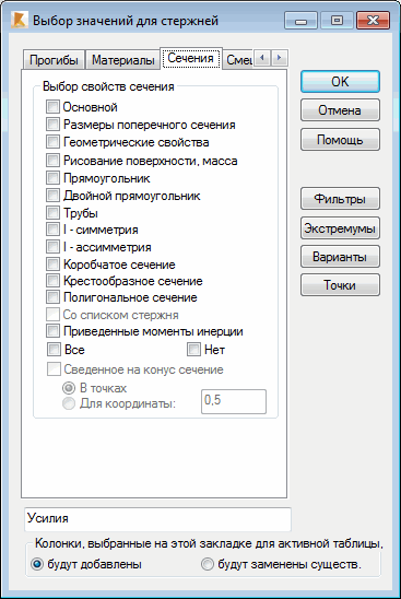

Если в диалоговом окне Выбор значений для стержней выбрана вкладка "Сечения", то на экране появится следующее диалоговое окно.
В этом диалоговом окне могут быть выбраны следующие данные по сечениям:
- основное - представлены основные данные, касающиеся стержневых сечений;
- размеры поперечного сечения - позволяет представить данные о поперечных размерах стержневых сечений;
- геометрические свойства - позволяет представить данные о геометрических свойствах стержневых сечений;
- изображение сечения, массы - позволяет представить данные, касающиеся изображения сечения стержня;
- упругое основание;
- прямоугольник - позволяет представить данные о сечениях прямоугольной формы;
- двойной прямоугольник;
- трубы - позволяет представить данные о трубах;
- L-симметрия - позволяет представить данные, касающиеся симметричных L-образных сечений;
- L-симметрия - позволяет представить данные, касающиеся асимметричных L-образных сечений;
- коробчатое сечение - позволяет представить данные, касающиеся коробчатых поперечных сечений;
- поперечное сечение;
- Коническое сечение - позволяет представить данные, относящиеся к стержням с коническим сечением на протяжении всей длины.
