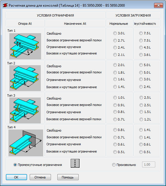

Этот параметр используется, чтобы определить соответствующие расстояния между поперечными сечениями профиля защищенного от кручения, то есть для определения так называемой эффективной длины - для консоли. Флажок становится доступным после нажатия на одну из кнопок: Верхняя полка или Нижняя полка в параметрах обеспечения боковой потери устойчивости диалогового окна Определение элемента. Параметры.
Диалоговое окно содержит таблицу 14, включенную в нормы BS5950: 2000.
Нижняя часть окна содержит опцию Промежуточные распорки. Если эта опция активна, то при нажатии на иконку
, открывается диалоговое окно Внутренние связи.
