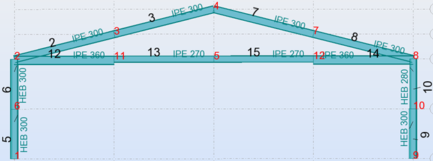

Примеры стыковых соединений в конструкции
В конструкции, например, в такой, как приведена выше, могут быть использованы следующие соединения.
Узел Стержни Тип Совместимые соединения
3 2, 3
Соединение балок
Все типы плит
7 7, 8
Соединение балок
Все типы плит
5 13, 15
Соединение балок
Все типы плит
11 12, 13
Соединение балок
Сплошные стенки, смещение стержней
12 15, 14
Соединение балок
6 5, 6
Соединение колонн
Все типы плит
10 9, 10
Соединение колонн
