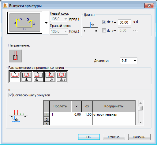

После генерирования армирования балки можно генерировать дополнительную арматуру, соединяющую балку со смежной ей колонной. При выборе опции "Арматурные выпуски" для балки и колонны на экране поялвяется следующее диалоговое окно.
Это диалоговое окно позволяет пользователю определять параметры арматурных выпусков:
– арматурные выпуски, направленные вниз;
– арматурные выпуски, направленные влево;
– арматурные выпуски, направленные вправо;
– арматурные выпуски, направленные вверх;
– по всей ширине сечения;
– выпуск располагается симметрично на расстоянии, определяемом пользователем;
– выпуск слева на расстоянии dy, определяемом пользователем;
– выпуск справа на расстоянии dy, определяемом пользователем;
– выпуск произвольно располагается внутри сечения (определяется пользователем по y и dy);
При нажатии на кнопку ОК на основании данных пользователя генерируются арматурные выпуски. Стержни появляются в графическом средстве просмотра и добавляются в таблицу арматурных стержней.
