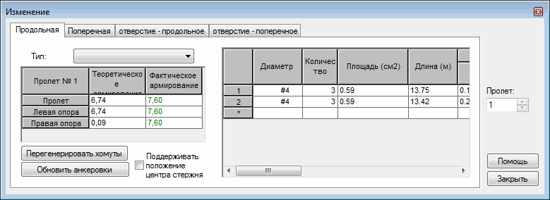

Этот параметр позволяет изменить армирование для Железобетонных балок. Данная опция доступна после выбора в меню команды: Армирование/Изменить.
После выбора опций появится следующее диалоговое окно:
Диалоговое окно содержит несколько вкладок, которые позволяют вносить изменения в армирование:
Для того чтобы начать изменения должен быть указан тип арматуры (это может сделать в таблице армирования или на графике), а параметры армирования должны быть изменены (например, диаметр стержня, длина отгиба, угол и т. д.).
На вкладке "Продольные" имеются дополнительные параметры:
Восстановить хомуты - нажатием этой кнопки обновляются хомуты после изменений выполненных для продольной стержневой арматуры (изменение диаметра продольной стержневой арматуры)
Обновить крепления - нажатием этой кнопки изменяется длина креплений арматуры, если диаметр продольной стержневой арматуры был изменен.
Удерживать положение центра арматуры - при активизации этой опции, длина продольной арматуры, при увеличении длины, будет увеличиваться симметрически по отношению к центру арматуры (см. ниже панели чертежа: 1 - опция отключена, 2 - опция включена).
На вкладке "Поперечные" имеются дополнительные параметры:
Описание с опорной поверхности (слева или справа) - описание интервала хомута в пролете данной опоры слева направо
Восстановить интервал - нажатие этой кнопки приводит к проверке норм балки и пересчету интервала хомутов после изменения параметров балки/интервал (например, изменение диаметра балки, изменение интервала некоторых хомутов)
Симметричность (слева направо) - нажатие одной из этих кнопок копирует интервал между хомутами, расположенными с левой /с правой стороны пролета балки на противоположную сторону балки.
