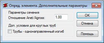

Этот параметр используется для задания дополнительных параметров норм для определенного типа стальных элементов. Она активируется при нажатии на кнопку "Больше" в диалоговом окне "Определение элемента. Параметры".
Здесь могут быть заданы следующие параметры:
Это отношение принимается во внимание лишь в случае растягивающего усилия в ванте. Этот коэффициент определяет отношение площади поперечного сечения элемента с учетом отверстий под болты и заклепки (Anet) к полной площади поперечного сечения (Agross).
