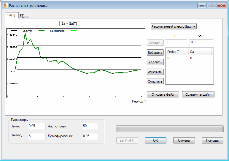

Спектральный расчет. Расчет спектра отклика Sa(T)
После выбора в диалоговом окне Расчет спектра отклика вкладки Sa(T), диалоговое окно принимает показанный ниже вид.
Вкладка содержит опции, позволяющие определить функцию Sa=Sa(T). Файл сохраняется в следующем формате.
Чтобы определить новую функцию, нажмите кнопку "Новый". Кнопки Добавить, Удалить и Изменить используются для редактирования выбранной строки в таблице, содержащей столбцы Период T и Sa. Нажатие кнопки Очистить приводит к удалению всего спектра.
Верхняя часть диалогового окна содержит список выбора, позволяющий назначить тип спектра (данный или вычисляемый); Таблица отображает соответствующие данные, относящиеся к выбранному спектру.
Нажатие кнопки Сохранить в файле приводит к сохранению выбранного спектра в файле в следующих форматах:
Последний формат позволяет пользователю сохранить кривую диаграммы и использовать ее при подготовке вывода на печать (можно также вставить файл в документ программы MS Word).
