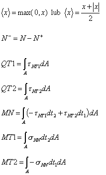

Внутренние усилия в таблице
Эквивалентные результирующие силы, доступные в таблице результатов, рассчитываются по следующим формулам:
<…> - (скобки Макалея) или положительная часть операции выражается как:
