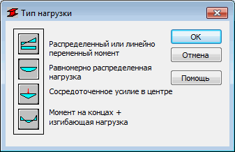

Эта настройка используется для определения характера нагрузки, приложенной к стержню. Получить доступ к ней можно двумя способами:
Откроется диалоговое окно, показанное ниже.
В соответствии с требованиями норм к расчету коэффициентов потери устойчивости и потери устойчивости при продольном изгибе следует определить характер приложенных нагрузок в одной или обеих координатных плоскостях поперечного сечения элемента. Варианты нагружения можно выбрать среди указанных в стальных нормах. На примере выше показано диалоговое окно "Тип нагрузки" согласно требованиям французских стальных норм Еврокод 3.
При автоматическом расчете, когда с изменением варианта нагружения меняется характер нагрузки, в программе используется значение по умолчанию "Постоянный момент, линейно". Если вариант вычислений устанавливается вручную, или значение внутренних усилий выбирается пользователем, появляется возможность точного определения характера нагружения.
