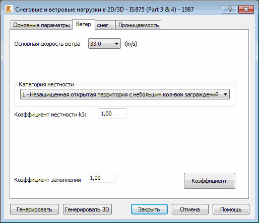

При переходе в диалоговом окне Снеговые/ветровые нагрузки на вкладку Ветер отображается следующее диалоговое окно:
В верхней части диалогового окна представлены следующие параметры:
- Основная скорость ветра Vb: указание основной скорости ветра Vb;
- Местные эффекты: местные эффекты, оказывающие влияние на величину давления ветра;
- Коэффициент направленности ветра Kd: определение коэффициента направленности ветра Kd;
- Коэффициент местности k3: указание топографического коэффициента k3.
Ниже находятся списки подбора:
- Важность конструкции: указание коэффициента k4;
- Категория местности: указание категории. Это значение, а также высота конструкции используются для расчета величины параметра k2.
Внизу диалогового окна имеется параметр Коэффициент заполнения. Он доступен только для изолированных кровель.
Нажмите кнопку Коэффициент, чтобы открыть диалоговое окно для определения коэффициентов ветровой нагрузки.
