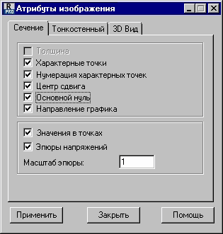

В диалоговом окне "Атрибуты изображения" можно указать элементы для отображения на виде тонкостенного сечения (в разрезе).
Определите следующие атрибуты:
- характерные точки: отображение положения характерных точек;
- нумерация характерных точек: отображение номеров характерных точек;
- значения в точках: отображение значений ординат эпюры напряжений в характерных точках;
- эпюры напряжений: отображение эпюр напряжений;
- масштаб эпюр: определение масштаба эпюр (например, если ввести значение 3, изображение увеличится в три раза).
