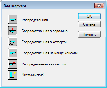

Тип нагрузки
Это диалоговое окно используется для определения набора нагрузок анализируемой балки.

Информация, касающаяся типа нагрузки, применяется в расчете значения коэффициента ψ (таблицы Ж.1 и Ж.2), который, в свою очередь, используется для расчета коэффициента потери устойчивости в соответствии с приложением Ж.
