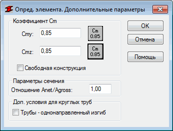

Опция используется для задания дополнительных параметров стальных стержней, определяемых нормами. Она активируется при нажатии на кнопку Больше…, расположенную в диалоговом окне Определение элемента. Дополнительные параметры. После выбора, появиться следующее диалоговое окно:
В этом окне можно определить следующие дополнительные параметры:
- Коэффициенты Cmy и Cmz, значения которых вводятся в соответствующие поля редактирования. Можно также нажать на одну из иконок и выбрать значение параметра в появившемся дополнительном диалоговом окне.
- Выбор свободная конструкция или несвободная.
- Параметры сечения
Отношение Aнетто/Aбрутто
Это отношение принимается во внимание лишь в случае растягивающего усилия в ванте. Этот коэффициент определяет отношение площади поперечного сечения элемента с учетом отверстий под болты и заклепки (Anet) к полной площади поперечного сечения (Agross).
- Условия для варианта с круглыми трубами. Если включена опция "Однонаправленный изгиб труб", то для этого типа сечений изгибающий момент определяется в программе как геометрическая сумма моментов, действующих вдоль осей Y и Z; результирующий момент будет использоваться как основа при проектировании стержня.
