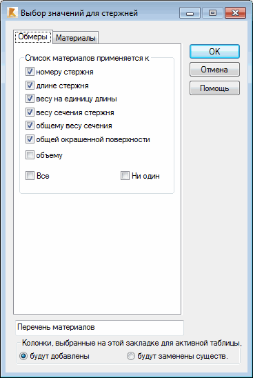

Когда в диалоговом окне Выборка величин для стержней выбирается вкладка "Обзор" величин, на экране появляется показанное ниже диалоговое окно.
В "Список материалов применяемых к", можно выбрать следующие параметры:
- количество стержней - если выбирается эта опция, появляется колонка, в которой указывается число стержней заданного сечения и заданной длины. В этой колонке, располагающейся в нижней части таблицы, будет показано общее число стержней заданного сечения.
- Длина стержня - добавление столбца для всей длины стержня. В этой колонке, в нижней части таблицы, будет показана полная длина стержней заданного сечения.
- Вес на единицу длины - добавление столбца для веса на единицу длины.
- Вес стержня - добавление столбца для веса стержней по сечениям. В верхней части таблицы указывается вес участка стержня заданной длины и заданного поперечного сечения, в нижней части таблицы — полная длина стержней заданных сечений.
- Общий вес сечения - добавление столбца для общего веса стержней с заданным сечением. В верхней части столбца будет общий вес стержней заданной длины, изготовленных из данного сечения. В нижней части таблицы будет общая длина стержней из данного сечения.
- Общая Окраска поверхности - добавление столбца для окраски всей поверхности. В этой колонке, в нижней части таблицы, будет показана полная окрашенная поверхность стержня заданного сечения.
Также можно получить сведения относительно объема сечения.
