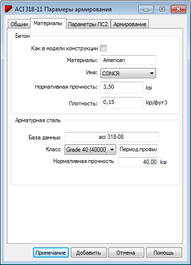

На вкладке "Материалы" можно определить основные параметры материала для проектируемых железобетонных элементов конструкции.
Доступ
- Нажмите Проект
Теоретическое армирование плиты/стен - Параметры
Параметры норм, чтобы открыть диалоговое окно "Тип армирования плиты и оболочки", а затем нажмите
- Нажмите
("Тип армирования плиты и оболочки"), чтобы открыть диалоговое окно "Тип армирования плиты и оболочки", а затем нажмите
Элементы диалогового окна
- Бетон
Выберите наименование бетона.
Прим.: При выборе параметра Как в модели конструкции будут применимы параметры, используемые в модели конструкции.
- Арматурная сталь
- Выберите класс заданной стали.
