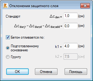

Если выбраны нормы EN 1992-1-1:2004 AC:2008, в следующем диалоговом окне можно задать значения отклонений защитного слоя.
Чтобы убедиться, что значение защитного слоя отклонений не используются в расчетах, задаем параметр Dс = 0.
Следующие разделы EN 1992-1-1:2004 AC:2008, относящиеся к защитным слоям, реализованы в Robot:
- Таблица 4,4 N относится к минимальным защитным слоям с учетом долговечности стали для армирования (4.4.1.2 (5))
- Увеличение защитного слоя добавлением безопасных элементов (4.4.1.2 (6))
- С учетом отклонения защитного слоя при расчетах (рекомендуется 10 мм) (4.4.1.3 (1))
- С учетом отклонения защитного слоя при расчетах если бетон залит впритык к подготовленной земле или полностью вплотную к грунту. (4.4.1.3 (4).
