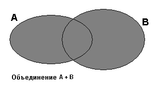

Объединение
В Robot создается объект, представляющий собой сумму всех поверхностей выбранных объектов.
Эта операция схематически представлена на рисунке ниже (в форме операции с множествами).
Комплексный объект создается в результате суммирования выбранных объектов. В результате логической операции получается значение полной поверхности всех выбранных объектов.
