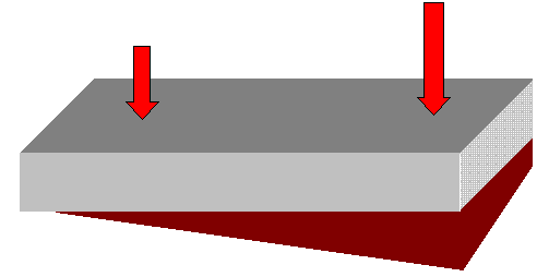

- при расчете фундамента в грунтовой среде фундамент рассматривается как абсолютно жесткий, в то время как среда предполагается линейно упругой; предполагается, что напряжения в упругой среде могут быть описаны посредством плоскости (смотрите рисунок внизу);

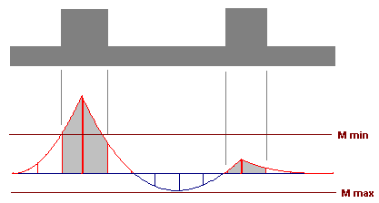

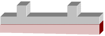

- в статическом расчете фундамент рассчитывается как однопролетная балка с консолями, опирающаяся на колонны и нагруженная давлением грунта (смотрите рисунок); расчеты осуществляются независимо для двух направлений;
- работа фундамента как плиты в расчете не учитывается;
- фундамент проектируется по максимальному моменту в пролете балки или над опорами; эти моменты рассчитываются с учетом ширины опоры; армирование подошвы зависит от того, возникают или нет растягивающие напряжения в нижних волокнах балки (смотрите диалоговое окно Шаблоны армирования).
