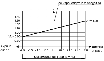

Если в предыдущем примере задать следующие значения коэффициентов: VP = 1,3 и VL = 0,9, то нагрузка изменится так, как показано на рисунке.
Транспортное средство ![]() |
Система сил ![]() |
Система сил ![]() |

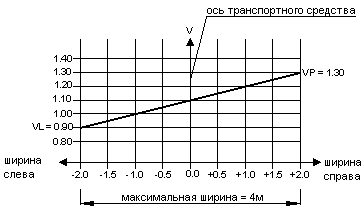

Для получения этих значений необходимо найти величину максимальной ширины нагрузки и затем умножить нагрузки, соответствующие максимальной ширине, на найденные значения коэффициентов. Если нагрузка приложена на участке, ширина которого меньше максимальной ширины нагрузки, Robot определит значение коэффициента с помощью интерполяции между значениями коэффициентов VL и VP.
Максимальная ширина = max ( S i )

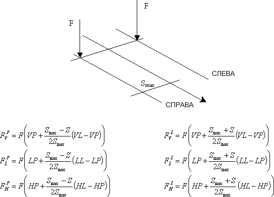

При учете коэффициентов маршрута VP,VL, HP, HL, LP, LL
Процедура для линейных нагрузок аналогична процедуре для узловых сил.

Были определены следующие значения коэффициентов: VP=1,3 и VL=0,9; во всех примерах максимальная ширина = max ( 3 + 1; 0 + 1) = 4 м.
