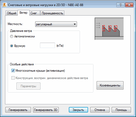

При переходе в диалоговом окне Снеговые/ветровые нагрузки на вкладку Ветер отображается следующее диалоговое окно:
Диалоговое окно разбито на несколько полей, каждое из которых содержит группу характерных опций. Верхняя часть диалогового окна содержит поле Местность. Эта опция содержит список типов ландшафта для норм (регулярные или установленные).
Поле Давление ветра содержит следующие параметры:
- Автоматически – основное давление ветра автоматически рассчитывается в соответствии с величинами параметров, определяющих расположение конструкции;
- вручную – позволяет определять основное давление ветра вручную. При расчете вручную программа Robot не учитывает такие параметры как Местность.
В поле Особые действия представлены следующие параметры:
- Многоскатные кровли (активация): позволяет учитывать эффект многократных крыш, т. е. перекрывающих друг друга. Это связано с уменьшением аэродинамических коэффициентов на укрытых элементах.
- Конструкция, воспринимающая динамическое действие ветра: указание динамического действия ветра на конструкцию. При выборе этой опции и нажатии на кнопку Параметры, в программе Robot открывается диалоговое окно для определения величины Логарифмического декремента и Периода. Динамическое воздействие ветра учитывается, если поле Период содержит положительное значение. Кроме того, может быть установлена величина логарифмического декремента. Если в это поле не было введено никакое значение, программа Robot автоматически определит величину коэффициента ослабления.
При нажатии на кнопку Коэффициенты открывается диалоговое окно для определения коэффициентов ветровой нагрузки.
