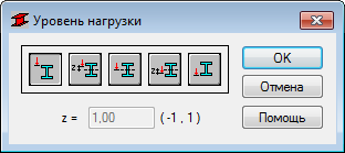

Этот параметр используется для определения уровня нагрузки при проверке условий потери устойчивости при изгибе.
Для проверки условий потери устойчивости необходимо задать положение нагрузки на сечении стержня. Положение нагрузки задается в системе координатных осей поперечного сечения стержня. В случае, когда потеря устойчивости возникает при изгибе стержня только в плоскости XZ, положение силы определяется одной координатой. Координата задается в относительных значениях, так что ее величина находится в интервале <-1.0,1.0>. Если нагрузка приложена в характерной точке сечения (нижняя полка, верхняя полка и т. д.), достаточно выбрать соответствующую иконку и значение координаты будет принято автоматически.
