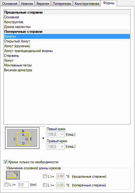

Если вызвана команда Шаблон армирования и выбрана вкладка "Формы", Отображается следующее диалоговое окно.
Опции, расположенные в диалоговом окне, позволяют выбрать геометрию поперечной и продольной арматуры. А также выбрать очертание поперечных стержней, шпилек и хомутов. Для стержней поперечной арматуры можно выбрать предпочтительные очертания хомутов армирования, шпилек или монтажных петель. Очертание стержней продольной арматуры (окончаний) назначается подобным образом, программа устанавливает форму с учетом различия между основными и конструктивными стрежнями. Можно выбрать для каждого стержня окончание c крюками, изогнутыми под любым углом.
Параметр "Крюки только при необходимости" используется для концов стержня с крюками. При включении опция автоматически устанавливает окончание стержней в зависимости от текущих требований, относящихся к усилению стержней. Например, выбранный основной стержень No. 2.02, оканчивающийся двумя крюками, может быть заменен – после генерации арматуры высокой балки - стержнем No. 1.02 (односторонний крюк) или простым стержнем.
Кроме того, существует опция, прямо определяющая длину крюков (т. е. заданием их длины) или приведением в соответствие длины стержня с его диаметром.
