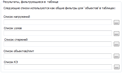

Перейдите на вкладку "Фильтр результатов" в диалоговом окне Типы расчета, чтобы получить общий выбор результатов по узлам, стержням и другим созданным в конструкции элементам.
На вкладке "Фильтр результатов" имеются следующие поля для формирования итоговой таблицы.
- Список нагружений - здесь представлены номера нагружений конструкции.
- Список узлов - здесь представлены номера узлов конструкции.
- Список стержней - здесь представлены номера стержней конструкции.
- "Список плит/объектов": отображение номеров плит или объектов, созданных в конструкции. В список могут входить номера плит или объектов, полученных в результате использования опций "Выдавливание" или "Вращение".
- "Список КЭ": отображение сохраненных номеров конечных элементов в модели конструкции.
В таблице результатов будут представлены только строки с сохраненными номерами элементов, а результаты не сохраненных элементов представлены не будут.
При нажатии на кнопку (…) открывается диалоговое окно "Выбор", где выбираются узлы, стержни и другие элементы, для которых должны быть представлены результаты расчета.
Прим.: Если поля редактирования на этой вкладке пусты, это означает, что расчеты будут выполнены для всех нагружений, узлов, стержней, плит, объектов и конечных элементов, определяемых в конструкции.
