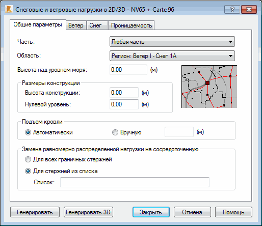

Откройте диалоговое окно "Снеговые/ветровые нагрузки" на вкладке "Общие параметры", чтобы открыть следующее диалоговое окно:
Это диалоговое окно содержит базовые опции, требуемые выбранными в модуле Рабочие настройки национальными нормами для снеговой/ветровой нагрузки. Если опция включена, то в верхнем правом углу окна появляется соответствующая иконка.
Диалоговое окно разбито на несколько полей, каждое из которых содержит группу характерных опций. В верхней части диалогового окна расположены следующие опции:
Поле Размеры конструкции содержит две опции:
- Высота конструкции позволяет задавать высоту конструкции; на оновании этого размера рассчитывается давление ветра;
- Условный уровень – позволяет задать относительный уровень конструкции. Для элементов конструкции, расположенных ниже этого уровня, генерируются снеговые и ветровые нагрузки.
В поле Подъем кровли расположены две опции:
В поле Замена равномерно-распределенной нагрузки узловой расположены следующие опции:
- Для всех граничных стержней^ при выборе этой опции снеговые и ветровые нагрузки, созданные для всех расположенных на границе конструкции стержней, будут заменены узловыми нагрузками;
- для стержней из списка - при активизации этой опции снеговые и ветровые нагрузки, созданные для выбранных стержней конструкции, будут приведены к узловым нагрузкам. Выбранные стержни должны быть введены в поле Список вручную или графически.
- Список - список граничных стержней, равномерная нагрузка на которые будет заменена узловой. Список стержней может быть составлен вручную (вводят их номера) или графически, снеговые/ветровые нагрузки для выбранных стержней будут созданы в узлах.
