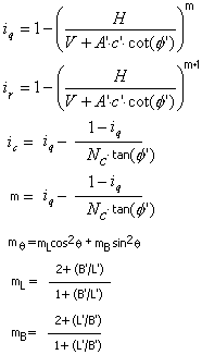

  4. EN 1997-1:2004 (ЕС 7)
    Расчет несущей способности грунта основан на пунктах 6.5.2.1, 6.5.2.2 и Приложении D к нормам EC 7. Общая несущая способность V d < RD умножается на значение G R коэффициента, зависящего от подхода к расчету. Коэффициент может быть изменен в меню "Рабочие настройки". Расчет значения несущей способности осуществляется следующим образом:
    Расчет несущей способности осуществляется следующим образом:
    • при наличии дренажа, формула B.2:
      безразмерные параметры несущей способности равны:
      безразмерные коэффициенты формы равны:
      безразмерные коэффициенты отклонения нагрузки от горизонтальной силы, параллельной более длинной и более короткой сторонам, равны соответственно:
      коэффициенты глубины фундамента равны:
      где
