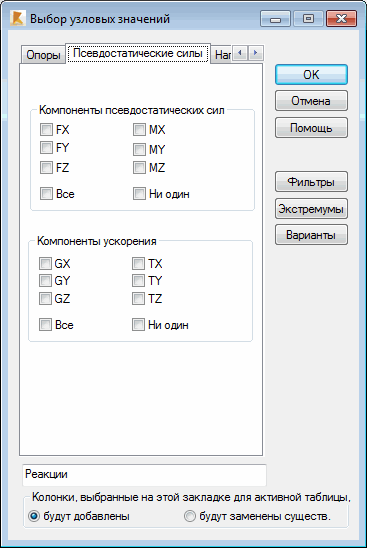

Выберите Песвдостатические силы в диалоговом окне Значение узлового сечения для выбора следующих компонентов псевдостатических сил:
- FX, FY, FZ - если выбраны компоненты, в таблице соответственно добавляются столбцы для FX, FY и FZ - псевдостатические силы, полученные в ходе расчета конструкции (силы заданные в местной системе координат стрежня);
- MX, MY, MZ - если выбраны компоненты, в таблице соответственно добавляются столбцы для MX, MY и MZ - псевдостатические моменты, полученные в ходе расчета конструкции (силы заданные в местной системе координат стрежня).
