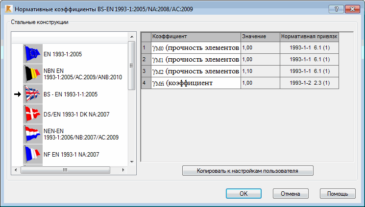

Диалоговое окно "Частные коэффициенты" используется для редактирования коэффициентов материала для модуля норм (если выбран Еврокод).
Данное диалоговое окно открывается для соответствующего модуля норм, например, создания стальных конструкций, создания стальных соединений, железобетонных конструкций.
В левой части диалогового окна находится список, который содержит:
Величины коэффициентов (их количество зависит от выбранного модуля норм), а также соответствующий пункт Еврокода, показываются в правой части диалогового окна. Они не редактируются для норм Еврокода, доступных в Robot; можно только просматривать значения коэффициентов для данного кода.
Чтобы создать пользовательский набор, нажмите кнопку "Копировать к настройкам пользователя". Величины коэффициентов из выбранных (активных) норм Еврокод копируются в поля редактирования на вкладке "Пользовательский". Кнопка "Копировать к настройкам пользователя" в этом случае не доступна на этой вкладке.
