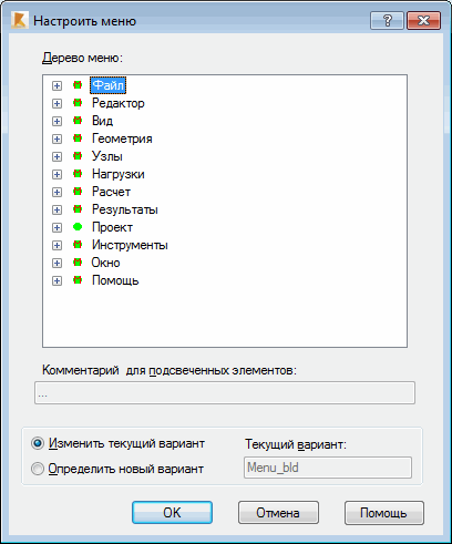

Диалоговое окно "Настроить меню"
Доступ
Это диалоговое окно используется для настройки параметров рабочего пространства.
В верхней части диалогового окна располагается дерево меню. Зеленым кружком отмечены опции, доступные из меню в данный момент. Красный кружок обозначает опции, в данный момент недоступные. Выбором соответствующей опции пользователь может изменить цвет кружка и тем самым добавить опцию в меню или удалить ее из меню. Зеленый кружок с буквой М означает, что опцию нельзя удалить.
Данное окно позволяет редактировать текущий вариант меню или создать новый.
