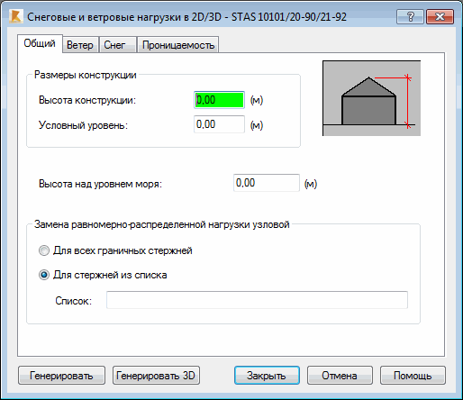

При переходе в диалоговом окне Снеговые/ветровые нагрузки на вкладку Общие отображается следующее диалоговое окно:
Данное диалоговое окно содержит основные опции, требуемые согласно выбранным в модуле Рабочие настройки национальным нормам. При выборе параметра, в правом верхнем углу диалогового окна отображается соответствующая ему диаграмма.
Это диалоговое окно разделено на несколько полей с определенными группами опций. В верхней части диалогового окна расположены опции поля Размеры конструкции:
- Высота конструкции: указание высоты конструкции. На основании значения этого параметра определяется давление ветра;
- Уровень условного нуля высоты – позволяет определять уровень условного нуля высоты сооружения. Для элементов конструкции, расположенных ниже этого уровня, снеговые и ветровые нагрузки не генерируются.
В средней части диалогового окна находится опция Высота над уровнем моря, позволяющая задавать высоту над уровнем моря, на которой расположена конструкция.
Прим.: Высоту над уровнем моря всегда следует указывать в метрах.
В поле Замена равномерно-распределенной нагрузки узловой расположены следующие опции:
- для всех граничных стержней - если включена эта опция, то снеговые и ветровые нагрузки, сгенерированные для всех граничных стержней, будут заменены на узловые;
- для стержней из списка - если включена эта опция, то снеговые и ветровые нагрузки, сгенерированные для указанных стержней, будут заменены на узловые. Эти стержни должны быть указаны в поле Список. Список стержней может быть составлен вручную (вводят их номера) или графически. Снеговые и ветровые нагрузки на выбранные стержни будут сгенерированы в узлах.
