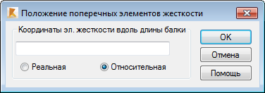

Это·диалоговое окно используется для определения положения ребер жесткости вдоль длины элемента.
Доступ
- Нажмите кнопку Ребра жесткости в диалоговом окне "Определение элемента — параметры".
Прим.: Норма SP16.13330.2011 заменяет прежнюю версию нормы СНиП II-23-81 для стальных конструкций. Таким образом, все ссылки на таблицы или разделы относятся к норме SP16.13330.2011, если не указано иное.
Элементы диалогового окна
- Распределение ребер жесткости по длине балки
- Введите координаты поперечных ребер жесткости по всей длине балки и укажите, являются ли координаты реальными или относительными к длине балки.
Прим.: На основании положения поперечных ребер жесткости программа определяет длину стенки без ребер жесткости.
