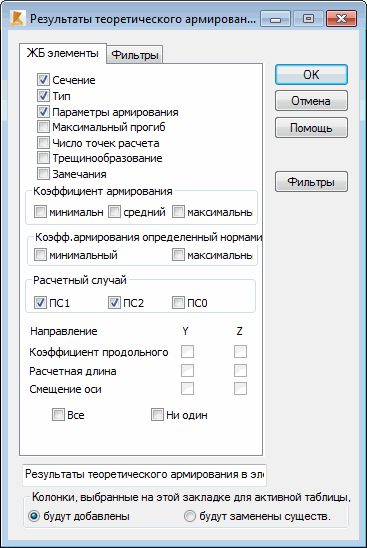

При переходе на вкладку ж/б элементы в диалоговом окне Колонны (Результаты теоретического армирования стержней - ж/б колонн и балок) Отображается следующее диалоговое окно.
Данное окно позволяет выбирать величины и параметры, которые будут представлены в таблице результатов теоретического армирования стержней конструкции:
- Сечение - имя сечения стержня;
- Тип - тип стержня;
- Параметры армирования - параметры армирования, определенные для стержней;
- Максимальный прогиб - значение максимального прогиба стержней;
- Число точек расчета - число точек стержня, в которых рассчитывается теоретическая (требуемая) площадь армирования;
- Трещинообразование - информация относительно трещинообразования в ж/б стержне
- "Замечания": если эта опция включена, то в таблице появится дополнительный столбец с комментариями по расчету площади арматуры в специфических поперечных сечениях стержней.
- Коэффициент армирования:
- минимальный коэффициент армирования, определяется в процессе расчета теоретической площади арматуры для стержней;
- средний коэффициент армирования, определяется в процессе расчета теоретической площади арматуры для стержней;
- максимальный коэффициент армирования, получается из фактического реального распределения армирования для стержней.
- В поле Коэффициент армирования, определенный нормами:
- минимальный коэффициент армирования, определенный в данных нормах;
- максимальный коэффициент армирования, определенный в данных нормах.
- В поле Расчетный случай:
- ПС1 - 1-ая группа предельных состояний;
- ПС2 - 2-я группа предельных состояний;
- ПСО - особая группа предельных состояний.
- Коэффициент продольного изгиба – коэффициент продольного изгиба стержней в направлениях Y и Z .
- Расчетная длина – расчетная длина для стержней в направлениях Y и Z.
- Смещение узла - смещения узла для стержней в направлениях Y и Z .
