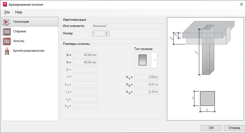

Геометрия

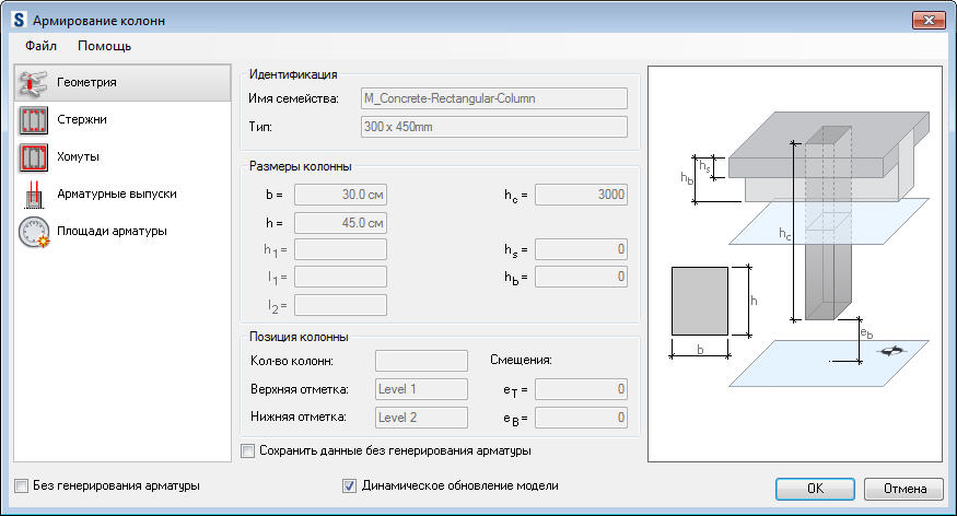

Модуль "Армирование колонн" — загружается из Autodesk® Revit®.
Геометрические характеристики сечения:
При отключении параметра "Сохранить данные без генерирования арматуры" арматурные стержни создаются и отображаются в программе Autodesk® Revit®. Если этот параметр включен, то создание данных армирования (которые можно использовать после перезапуска Extension) выполняется, однако арматурные стержни при этом не отображаются в Autodesk® Revit®.

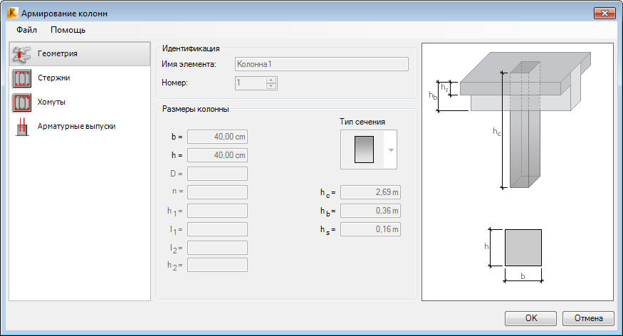

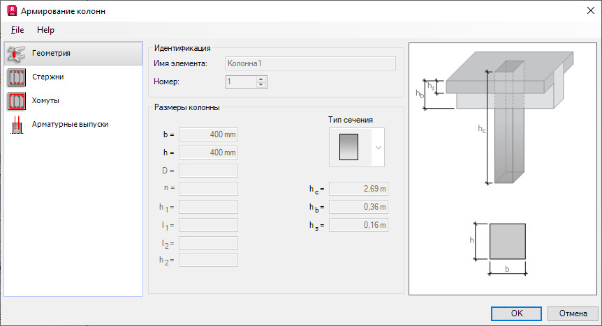

Модуль "Армирование колонн" — загружается из Autodesk Robot Structural Analysis 2016.
Арматура генерируется для следующих типов колонн:
прямоугольных;
круглого сечения;
уголкового сечения;
таврового сечения.
Можно создавать и другие типы поперечного сечения колонн (например, Z-образное, в виде половины окружности и т.д.), но арматура для этих сечений генерироваться не будет.
