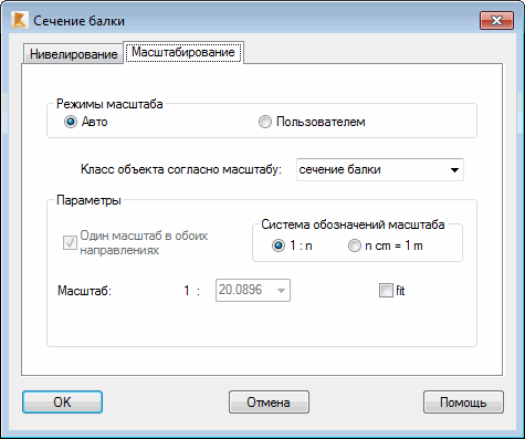

Опция используется для выбора масштаба рабочего чертежа, отображенного на экране. Опция доступна выбором вкладки "Масштабирование" в диалоговом окне Сечение балки
Поле Режим масштабирования, которое включает опции Автоматический и Пользователь, расположено в верхней части вышеупомянутого диалогового окна.
Как только опция Автоматический выбрана, программа корректирует масштаб чертежа так, чтобы все поля выглядели на чертеже оптимально. Класс объектов масштабирования позволяет подстроить масштаб объекта, выбранного на чертеже (например, вид вертикального разреза стержня) к назначенному масштабу объекта, отобранного в этом поле (например, масштаб сечения стержня).
В поле Параметры расположены следующие опции:
Опции, находящиеся в диалоговом окне, показанном выше, связаны с опциями, находящимися в окне Предпочтение (опция Параметры печати/Масштаб), которые позволяют устанавливать масштаб на отдельных страницах распечатки (один масштаб для всех страниц, различные масштабы для отдельных страниц, различные масштабы для каждого объекта на одной странице).
