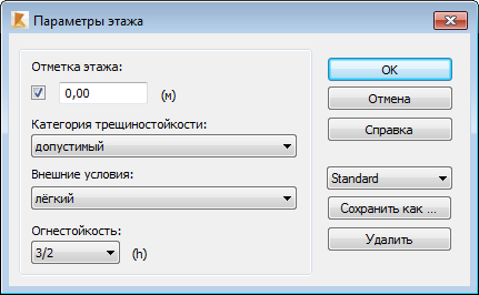

В диалоговом окне "Параметры этажа" можно определить параметры этажа в соответствии с французскими нормами (BAEL).
Выберите раздел Проектирование ж/б конструкций
Фактическое армирование и создайте новый ж/б элемент или откройте имеющийся.
Параметры этажа.
Доступны следующие параметры этажа:
Параметр Сохранить как позволяет повторно использовать набор параметров этажа. Этот набор сохраняется в текущем пользовательском каталоге. Можно повторно использовать это значение для другого элемента в диалоговом окне "Параметры этажа" или назначить его выбранному элементу (или выбранным элементам одного типа) в "Инспекторе ж/б компонентов".
Параметр Удалить позволяет удалить выбранный набор параметров этажа.
