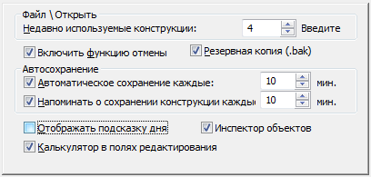

В разделе Главные параметры диалогового окна Настройки можно выбирать параметры ввода и сохранения конструкции, а также основные параметры функционирования программы.
В верхней части диалогового окна имеются следующие поля:
- Недавно используемые конструкции - в это поле можно ввести число недавно используемых конструкций В меню Файл появятся имена файлов с этими конструкциями. Наибольшее число бетонных конструкций, которое может быть введено, равно двадцати.
- Включить функцию отмены – если эта опция активна, то при создании модели конструкции опция Отменить доступна (возврат к состоянию модели на один шаг назад);
- Резервная копия - сохраняет модель конструкции как файл с проектом на накопителе на жестком диске.
Средняя часть диалогового окна содержит следующие поля:
- Автоматическое сохранение каждые - определяет интервал времени, для сохранения конструкции.
- Напоминать о сохранении конструкции каждые - программа будет автоматически напоминать о сохранении конструкции через определенное время.
В нижней части диалогового окна находятся опции:
- Отображать подсказку дня - если эта опция активна, то на экране будут появляться подсказки дня (краткие сообщения о пользовании программой) при запуске Robot;
- Калькулятор в полях редактирования – при выборе этой опции калькулятор Robot запускается двойным щелчком на поле редактирования;
- Инспектор объектов – работает с диалоговым окном Инспектор объектов. Когда создается модель конструкции с очень большим количеством объектов, работа с активным диалоговым окном Инспектор объектов может замедлить работу Robot. Если нет необходимости в использовании диалогового окна Инспектор объектов, то его можно выключить.
Прим.: При закрытии диалогового окна Инспектор не становится неактивным. Только выключив опцию Инспектор объектов в диалоговом окне, представленном выше, можно быть уверенным, что оно не активно.
