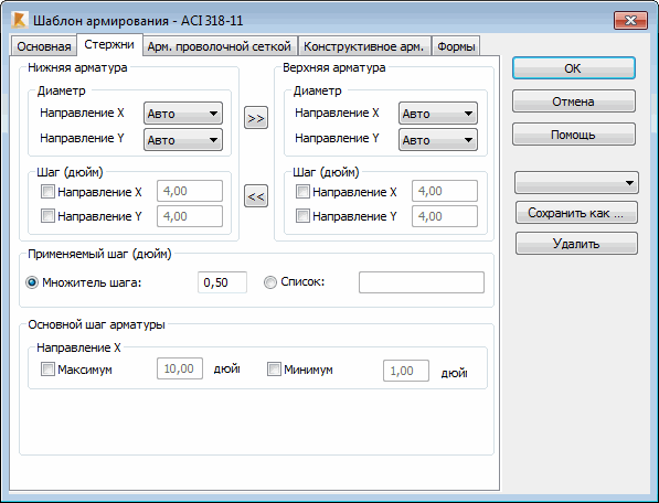

Шаблон армирования. Стержни
При переходе на вкладку "Стержни" в диалоговом окне Шаблон армирования открывается следующее диалоговое окно.
Параметры, доступные в полях Нижняя арматура и Верхняя арматура, позволяют установит основные параметры, определяющие схему армирования.
Поле Диаметр позволяет разрешить использование только одного диаметра в данном направлении. Указание опции Авто позволяет выбрать диаметр из списка доступных диаметров. Установка диаметра производится независимо для каждого направления и для каждого слоя армирования.
Параметры, доступные в поле Шаг, позволяют выбирать шаг арматурных стержней в каждом направлении и для каждого слоя армирования.
Предпочитаемый шаг арматуры определяет верхний и нижний предел шага. Условие рассматривается как требование норм и применяется ко всей пластине.
