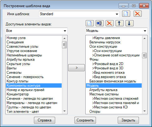

Для редактирования всех параметров шаблона выберите ("Настройки") в списке "Шаблон" диалогового окна Отображение.
Нажимаем на кнопку Новый, чтобы начать создания нового шаблона. Обратите внимание на следующие изменения в шаблоне.
С помощью двух панелей в центральной части диалогового окна можно задать параметры нового шаблона или изменить параметры существующего.
Синим цветом, в диалоговом окне Изображение, отмечаются доступные элементы вида содержащие все категории. Нажимаем на кнопку > для перемещения выбранных категорий в правую панель, которая содержит параметры текущего заданного/измененного шаблона. Древовидное отображение групп и объектов, принадлежащих к отдельным группам создано на правой панели. Элементы перемещенные с левой на правую панель, выделяются в группе.
При создании дерева отображения групп, используются следующие инструменты:
Создание группы.
Удаление главной группы, группы выделенной синим или группы элементов выделенной белым.
Изменение имени главной группы (недоступно для группы элементов)
Перемещение выделенного элемента, группы или подгруппы в верхнем списке.
Перемещение выделенного элемента, группы или подгруппы в нижнем списке.
Определенный шаблон может быть сохранен и становятся доступными в списке в диалоговом окне Отображение.
