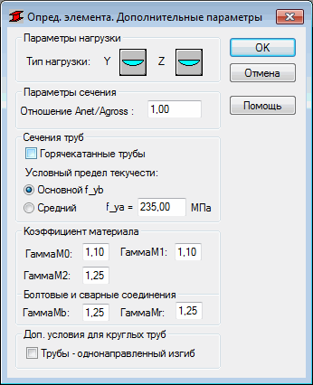

Эта опция используется для описания дополнительных определенных нормами параметров типа стальных стержней. Она активируется нажатием на кнопку "Больше", расположенную в диалоговом окне "Определение элемента. Параметры".
Здесь могут быть заданы следующие параметры:
- Параметры типа нагрузки в направлении осей Y и Z;
- "Параметры сечения": отношение Anet/Agross, применяемое к растягивающему усилию, действующему на ванты. Этот коэффициент определяет отношение площади поперечного сечения элемента с учетом отверстий под болты и заклепки (Anet) к полной площади поперечного сечения (Agross).
- характеристики круглых труб (предел текучести);
- начения коэффициентов материала;
- Условия для варианта с круглыми трубами. Если включена опция "Однонаправленный изгиб труб", то для этого типа сечений изгибающий момент рассчитывается в программе как геометрическая сумма моментов, действующих вдоль осей Y и Z; результирующий момент будет использоваться как основа при проектировании стержня.
