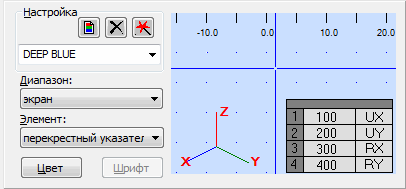

Выберите раздел Настройка рабочего стола в меню диалогового окна Настройки. Опция позволяет выбирать цвета и шрифты для оформления экранов системы Robot.
Если выбрана опция Цвет (выбор цвета для отображения элемента), можно указать определение текста в диалоговогом окне Элемент. Эта опция не активна, если:
Опция Шрифт в диалоговом окне Схема активна, если в диалоговом окне Элемент имеется текст, определяющий шрифт. Эта опция не активна, если:
Опция Добавить активна только в том случае, если пользователь вводит в диалоговое окно Схема новый текст и поэтому определяет для него цвет и шрифт.
Опция Диапазон (сгруппирует элементы, для которых могут быть изменены цвета) и Элемент (выбирает элементы, для которых могут быть изменены цвета и шрифты) неактивны только в случае, когда диалоговое окно Схема находится в режиме редактирования текста.
