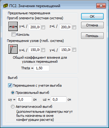

Опция используется для задания дополнительных параметров норм, определяющих значения перемещений (предельные значения перемещений) для деревянных элементов. Опция доступна после нажатия на кнопку Сервис, расположенную в диалоговом окне Определение элемента. Параметры.
Пользователь может задать следующие предельные перемещения :
- прогиб элемента в направлениях:
- Y - поле, в котором можно задать значение предельного прогиба стержня в сторону оси Y в зависимости от длины стержня, например, L/200;
- Z - поле, в котором можно задать значение предельного прогиба стержня в сторону оси Z в зависимости от длины стержня, например, L/200.
- перемещения узла в направления:
- X - поле, в котором можно задать предельное перемещение узла стержня в сторону оси X в зависимости от длины стержня, например, L/200.
- Y - поле, в котором можно задать предельное перемещение узла стержня в сторону оси Y в зависимости от длины стержня, например, L/200.
При определении предельных перемещений может определить, является элемент консолью или нет.
В случае некоторых конструкций необходимо увеличивать перемещения всех узлов конструкции. В соответствии с этим был введен глобальный коэффициент Тета, который вызывает увеличение всех перемещений (значение коэффициента по умолчанию равно 1.5).
Прим.: Значение коэффициента всегда удовлетворяет условию θ ≥ 1.
Перемещение в каждой точке вычисляется так:
В нижней части диалогового окна могут быть определены параметры элементов с начальным прогибом:
- если включена опция Контроль перемещений с учетом начального прогиба, то в процессе проектирования и проверки элемента принимается во внимание начальный прогиб;
- Для определения прогиба, необходимо выполнить одно из следующих действий:
- ввести значение в поле Назначение прогиба пользователем;
- вычислить программой как прогиб при постоянной нагрузке (опция Автоматическое определение начального прогиба).
