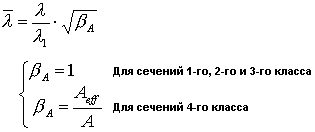

где
A – площадь поперечного сечения (A = SX)
a - Еврокод 3, таблицы 5.5.3 и 5.5.1
– приведенная гибкость, Еврокод 5.5.1.2, формула (5.46)
По причине сложности вычислений предполагается, что:
Re [Pa] – предел упругости материала
l = l /i
где
l = L * коэффициент длины продольного изгиба
L - длина элемента
таблица 5.5.1
ks указан в таблице 5.5.1, в зависимости от gM1; значения, указанные в этой таблице для gM1 = 1.1, всегда используется при расчете:
