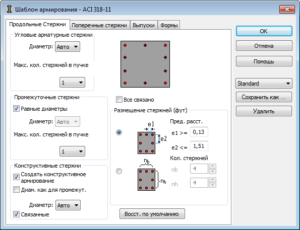

Вкладка "Продольные стержни" позволяет задать параметры продольной арматуры железобетонной колонны.
Выберите раздел Проектирование ж/б конструкций
Фактическое армирование и создайте новый ж/б элемент или откройте имеющийся.
Шаблон армирования.
("Шаблон армирования").
Параметр Создать конструктивное армирование позволяет создавать конструктивные стержни (вместо главных) по сторонам поперечного сечения, если это требуется по условиям расстояния между стержнями. Следует напомнить, что такие стержни не учитываются при расчете несущей способности поперечного сечения.
Если выбран параметр Диаметр как для промежуточных, то диаметр конструктивных стержней равен диаметру промежуточных стержней.
Укажите размещение стержней в поперечном сечении колонны, используя один из следующих способов:
Определите максимальное и минимальное расстояния между продольными стержнями в поперечном сечении колонны.
Программа использует рекомендуемый интервал и список доступных диаметров, чтобы найти наиболее оптимальный интервал и диаметр.
Укажите количество продольных стержней в поперечном сечении колонны.
Программа использует список доступных диаметров, чтобы определить оптимальные параметры.
Нажмите кнопку По умолчанию, чтобы вернуть стандартные значения размещения стержней.
С помощью команды Сохранить как можно повторно использовать набор параметров шаблона армирования. Этот набор сохраняется в текущем пользовательском каталоге. Можно повторно использовать этот набор для другого элемента в диалоговом окне "Шаблон армирования" или назначить его выбранному элементу (или выбранным элементам одного типа) с помощью Инспектора ж/б компонентов.
С помощью команды Удалить можно удалить выбранный набор параметров шаблона армирования.
