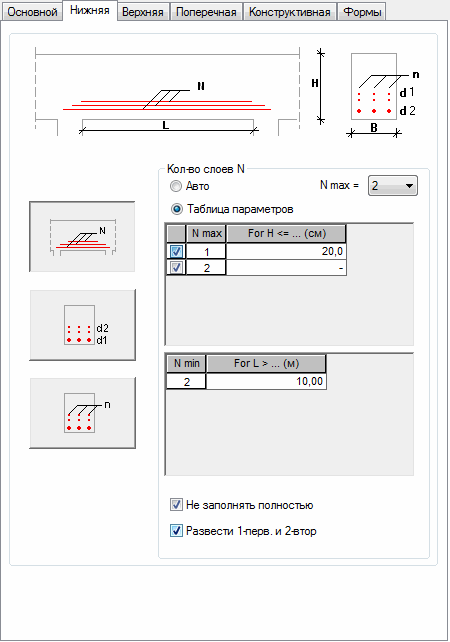

Если вызвать команду Шаблон армирования и выбрать вкладку "Нижняя арматура", на экране появляется следующее диалоговое окно.
В случае, когда армирование должно выполняться слоями, опции, находящиеся в поле Кол-во слоев N, позволяют определить принцип выбора армирования/
При определении максимального числа слоев армирования пользователь может определить критерий выбора:
После выбора опции Таблицы параметров, становятся доступныи таблицы в данном диалоговом окне. Параметр "Разрешено не полностью" предназначен для создания последнего (верхнего) слоя нижней арматуры как незавершенного.
Если послойная арматура, определенная программой в области опоры примыкающих пролетов, перекрывается, тогда включается опция Замена 1-го и 2-го и происходит автоматическая перегруппировка арматурных слоев с тем, чтобы не допустить их столкновения.
При выборе варианта "Таблица параметров", в данном диалоговом окне становятся доступными таблицы. Дополнительно опции Диаметр № 1 и Диаметр № 2 необходимы для балок армированных определенным диаметром (-ами). Опции Диаметр № 1 и Диаметр № 2 позволяют выбирать заданный диаметр (диаметры) арматуры балки. Принципы выбора диаметра стержня в пределах слоя могут быть различными. Диаметры не поддаются явному определению. Критерий выбора диаметра основан на оптимальном использовании сечения балки и самой арматуры.
