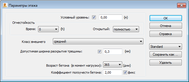

Диалоговое окно "Параметры этажа" (норма IS456:2000)
Диалоговое окно "Параметры этажа" позволяет определить параметры этажа в соответствии с индийским стандартом (IS456:2000).
Доступ
Выберите раздел Проектирование ж/б конструкций Фактическое армирование и создайте новый ж/б элемент или откройте имеющийся.
Элементы диалогового окна
Доступны следующие параметры этажа:
  • Условный уровень: уровень верхней поверхности балки; это дополнительный параметр, который появится на чертеже балки.
  • Огнестойкость: параметр, используемый для проверки минимальных размеров элемента и требуемого защитного слоя.
    • Время: (0, 1/2, 1, 3/2, 2, 3, 4)
    • Открытый: (полностью, 50%, одна грань)
  • Класс среды: параметр, используемый для проверки требуемого защитного слоя.
  • Допустимая ширина раскрытия трещины: позволяет ввести значение допустимой ширина раскрытия трещины.
  • Возраст бетона (в момент нагрузки): параметр, используемый при расчете прогиба от действия длительных нагрузок.
  • Коэффициент ползучести бетона: параметр, используемый для автоматического расчета коэффициента ползучести.
Параметр Сохранить как позволяет повторно использовать набор параметров этажа. Этот набор сохраняется в текущем пользовательском каталоге. Можно повторно использовать это значение для другого элемента в диалоговом окне "Параметры этажа" или назначить его выбранному элементу (или выбранным элементам одного типа) в "Инспекторе ж/б компонентов".
Параметр Удалить позволяет удалить выбранный набор параметров этажа.
