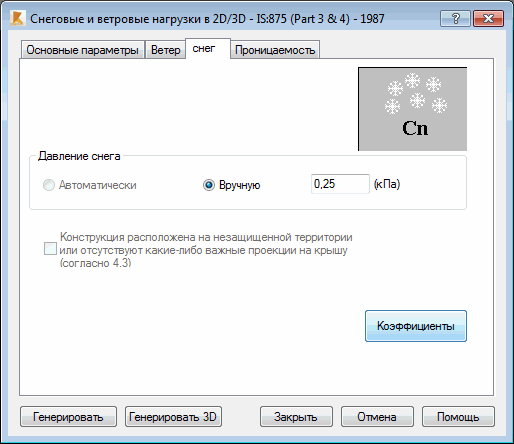

Снег
При переходе в диалоговом окне Снеговые/ветровые нагрузки на вкладку "Снег" отображается следующее диалоговое окно:
В поле Давление снега имеются следующие опции:
Ниже находится опция Конструкция расположена на незащищенной территории или отсутствуют какие-либо значительные выступы на крыше. При выборе этой опции величины давления снега уменьшаются (коэффициент mi уменьшается до 75 процентов).
Для того, чтобы открыть диалоговое окно для определения коэффициентов снежной нагрузки, необходимо нажать на кнопку Коэффициенты.
