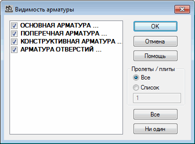

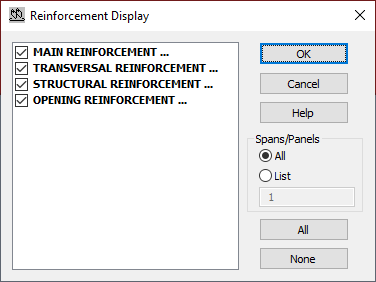

Эта опция используется для выбора тех типов армирующих стержней, которые должны отображаться в графическом окне в рассчитываемых элементах железобетонной конструкции. Опция доступна в меню всех модулей, используемых для проектирования железобетонных конструкций (ж/б балки, ж/б колонны, фундаменты, балки-стенки).
В данном окне можно увидеть четыре основных типа арматуры, которые используются в железобетонных конструкциях: основная арматура;
Каждый из перечисленных выше типов арматуры включает в себя различные типы арматурных стержней. На рисунке представлены типы арматурных стержней, используемых для поперечного армирования балок-стенок. Для того чтобы открыть группу выбранного типа арматуры, нужно щелкнуть на названии типа арматуры, расположенном в диалоговом окне.
Для каждого типа из выбранной арматуры можно указать, отображать этот тип или нет. Если кроме типа арматурных стержней присутствует символ,
то арматурные стержни этого типа не будут отображаться, |
то арматурные стержни этого типа будут отображаться. |
Такие же символы могут появляться рядом с названиями типов арматуры. Тогда возможны три варианта:
не будет отображаться ни один из типов арматурных стержней этого класса; |
будут отображаться все типы арматурных стержней этого класса; |
этот символ означает, что, по крайней мере, для одного из типов арматурных стержней этого класса отображение отключено. |
