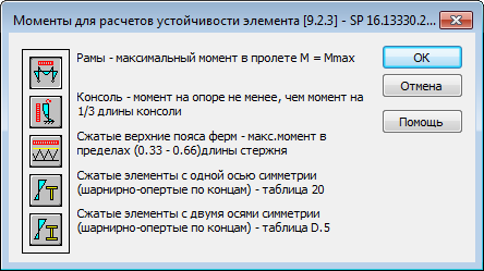

Данное диалоговое окно используется для определения дополнительных параметров для расчета устойчивости для изогнутых элементов в соответствии с российской нормой SP16.13330.2011.
Доступ
- Нажмите кнопку Подробности в диалоговом окне "Определение элемента — параметры", а затем нажмите на один из значков моментов.

Элементы диалогового окна
Опции в этом диалоговом окне позволяют определить схемы распределения изгибающего момента вдоль длины анализируемого элемента. Эта информация применяется при проверке устойчивости элементов, которые подвержены одновременному действию силы сжатия и изгибающих моментов (см. пункт 9.2.3, таблицу 20 и приложение D).
