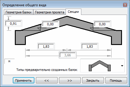

После выбора вкладки "Секции" в диалоговом окне Определение размеров на экране появляется следующее диалоговое окно.
Опции в этом диалоговом окне используются для определения выбранных форм балки или для деления балки на секции.
В нижней части диалогового окна находится список подбора, содержащий предварительно определенные типы балок. После подбора геометрической модели выбранные размеры можно редактировать в полях, где схематически изображена балка. Количество размеров зависит от выбранного типа балки.
Необходимо заметить, что при редактировании длины одной из секций пролета, состоящего из нескольких секций, общая длина пролета не изменяется (она соответствует величине, заданной на вкладке "Геометрия пролета").
Одним из предварительно определенных типов балки, находящихся в выпадающем списке, является таблица; выбор этого типа позволяет редактировать размеры сегмента в форме таблицы. После выбора символа таблицы в диалоговом окне появляется таблица, последовательные ряды которой соответствуют сегментам, на которые был разделен пролет балки. Поля таблицы позволяют изменять расположение концов сегмента (координаты X, Z). Операции редактирования для сегментов доступны в контекстном меню (после нажатия правой кнопкой мышки): Вставить секцию и Удалить секцию.
