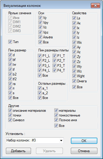

Визуализация столбцов
Выберите "Вид" > "Столбцы" или нажмите (Редактирование набора столбцов, отображаемых в таблице), чтобы определить столбцы для отображения.
Выберите значения, которые будут отображаться в разделе свойства таблицы. Основные столбцы и "Все столбцы" (таблица будет включать все возможные столбцы), по умолчанию два набора столбцов. Эти наборы не могут быть изменены. Однако, пользовательские наборы можно изменить в любое время.
Чтобы создать собственный набор столбцов в таблице необходимо:
  1. Выбрать <Новый набор столбцов > в поле Набор. Все параметры, содержащиеся в диалоговом окне становятся доступными для редактирования.
  2. Выберать значения/опции которые должны быть представлены в разделе свойств таблицы .
  3. Нажать на кнопку ОК.
Прим.: Параметры, содержащиеся в Размеры плоскости относятся к крестообразному сечению.
